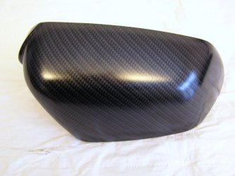

Was ich dir anbieten kann sieht so aus, optisch kaum von Echtcarbon zu unterscheiden...
