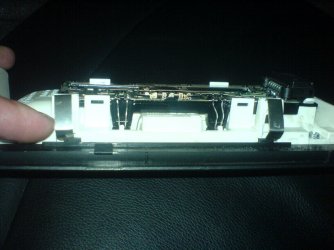

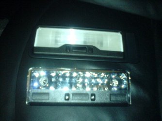

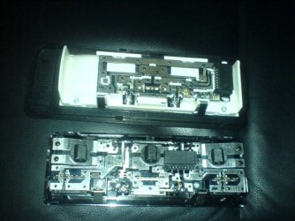

1) Original Leseleuchte für den ZZZZ (Teilenummer 63 31 6 962 046). Kostet beim :) brutto € 73,26. Die Glühbirnen sind schon drin, müssen daher nicht zusätzlich besorgt werden. Auf Bild 1) habe ich die alte Lampe (oben) und die neue Leselampe mal nebeneinandergestellt.

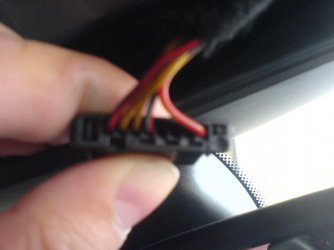

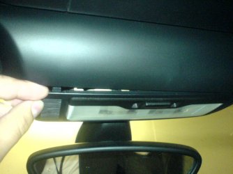

Sowohl die alte Lampe als auch die neue Leseleuchte besitzt zwei Metalbügel zum befestigen bzw. einklipsen, die zum ausbauen eingedrückt werden müssen. Auf Bild 2) zeige ich mit meinem Finger auf einen der beiden Bügel. Da die Bügel im eingebauten Zustand mit dem Schraubenzieher nur schwer zu erreichen sind und der Versuch die Dinger einzudrücken mit einer hohen Wahrscheinlichkeit zu Kratzern am Kunststoff führt, empfehle ich eine andere Methode zum Ausbau der alten Lampe.
Die Lampe ist in einer Art Rahmen/Blende befestigt, die sich ebenfalls mit samt der Lampe komplett abnehmen lässt (im Vergleich zu der Lampe viel einfacher zu lösen). Auf Bild 3) kann man die alte Lampe und den Rahmen bzw. die Blende im ausgebauten Zustand sehen. Auf dem 4) Bild zeige ich mit dem Finger an die Stelle, wo man mit dem Schraubenzieher (vorher ein Stück Stoff um den Schraubenzieher wickeln, um keine Kratzer am Kunststoff zu verursachen) ansetzt um mit minimalen Krafteinsatz den Rahmen bzw. die Blende auf der linken Seite auszuklipsen. Auf der rechten Seite besitzt der Rahmen bzw. die Blende lediglich eine Art Kante/Nut, die einfach eingerastet wird (siehe Bild 3).
Wenn der Rahmen bzw. die Blende samt Lampe nun drausen ist kann man das Kabel abziehen und die Lampe in aller Ruhe durch eindrücken der Metallbügel vom Rahmen bzw. der Blende lösen. Nun kann man die neue Lampe in den Rahmen bzw. die Blende einklipsen und dann wiederrum den Rahmen bzw. die Blende samt Lampe wieder in die Deckenverkleidung einklipsen (zuerst die rechte Kante/Nut des Rahmens bzw. der Blende einstecken). Nicht vergessen vor dem einklipsen das Kabel anzustecken.

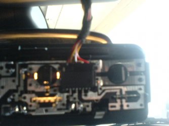

Aprops Kabel: Lass euch bloss nicht vom :) erzählen, dass der Austausch nicht geht, weil ggf. das Kabel nicht passen würde. Das stimmt nicht. Die Steckeraufnahmen der beiden Lampen sind zwar ein bisschen versetzt voneinander angebracht (siehe Bild 5, oben alt und noch im Rahmen bzw. der Blende befestigt, unten neu) allerdings sind die 1:1 identisch. Das Kabel der alten Lampe lässt sich problemlos einstecken.

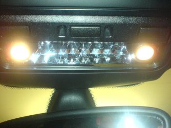

Die Leseleuchte funktioniert tadellos :t.

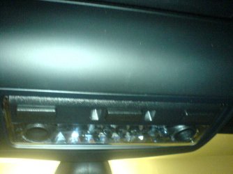

So sieht die Leseleuchte eingebaut, bzw. im Einsatz aus

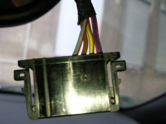

Schau mal nach, ob die Verkabelung Deines Steckers identisch ist mit der aus meinem ZZZZ (siehe auch Fotos). Die Pin-Belegung lautet:
1. Pin: Rot-braun
2. Pin: Leer
3. Pin: Leer
4. Pin: Leer
5. Pin: Rot-grau
6. Pin: Braun
7. Pin: Braun-gelb
8. Pin: Schwarz-Rot
Wenn es nicht an Deinem Stecker liegen sollte, ist womöglich doch Deine Leselampe defekt.

Die Steckerbelegung ist bei mir anders, als von bayragb6 beschrieben. Bei mir ist die erste Pin leer und nicht mit nem rot-braunen Kabel belegt.
Eventuell solltest Du also nicht nur die verschiedenen Varianten der Leuchten beachten, sondern auch die Steckerbelegung vorab prüfen.

der Wechsel des Innenlichts per PnP ist bei mir nicht ganz so einfach, denn die Steckerbelegung sieht (wie unten als Foto angehängt) aus. Meine Frage ist, ich habe ein FL-Model und auch die vermeintlich richtige Leselampe gekauft (63316962046). Nun ist die Steckerbelegung in gänze anders, wer hat Lösungsvorschläge, denn mir ist die Beschaltung des Steckers nicht ganz klar?
AW: Wechsel Innenraumlampe gegen Leseleuchte
Hast Du mal gemessen, welche Signale auf dem Stecker liegen?
Nein, noch nicht! Allerdings ist es schon ungewöhnlich, dass der 1. Pin nicht belegt ist und somit fehlt ja schon im Vorfeld eine Belegung. Werde am WE mal nachmessen, nur es ändert an der Ausgangslage nichts.

So, hab mal im Schaltplan nachgesehen
Für die Leseleuchte werden also 5 Kabel benötigt:
VA, Pin 1 --> Leseleuchten (KL30 über Grundmodul ZKE)
58g, Pin 5 --> Ambientenbeleuchtung (KL15 über LSZ)
31L, Pin6 --> Klemme 31 (Masse)
SIB, Pin 7 --> Innenlichtschalter (KL30 über Grundmodul ZKE)
IB, Pin 8 --> Innenleuchte (KL30 über Grundmodul ZKE)
Infos zum ZKE findet man in diesem Thread ;)
Sollte das Kabel an Pin 1 fehlen, kann man die RT/GE-Leitung an der Handschuhfachbeleuchtung oder direkekt an Pin 3 vom ZKE abgreifen. Man muss dann aber das Kabel hoch zu Leuchte ziehen.
Wenn man LED-Leuchtmittel für die Leseleuchten verwenden möchte, kann man wohl auch Pin 1 und 5 an der Leseleuchte verbinden. Dann funktionieren die Leseleuchten aber nur bei Zündung ein ...
