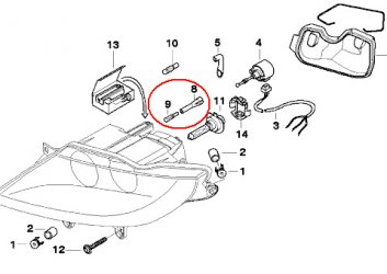

Wenn man von vorne auf gleicher Höhe wie die Scheinwerfer eingebaut sind reinschaut, hat man 2 orange schimmernde Bereiche, was auf 2 Blinkerbirnen pro Scheinwerfer hindeuten würde. Das ist aber sicher nicht der Fall. Die Explosionszeichung zeigt auch nur 1 Birne (in Zylinderform, ca. 1,5cm Durchmesser), die zudem weit innenliegend zu sitzen scheint (Richtung Motor). Also vermute ich, das der außen sitzende "Knuppel" von einem Lichtleiter herrührt. Der vordere Blinker leuchtet über die gesamte Scheinwerferbreite. Das Licht muss als irgendwie verteilt werden. Ich nehme an, dass ein inneres Streuglas orange eingefärbt ist. Und daran lässt sich dann wirklich nichts ändern.

Habe jetzt einen Freund, der in einer BMW-Werkstatt arbeitet, mal nachsehen lassen. Die vordere Blinkerbirne ist eine Spezialbirne in weiß. Das Blinkergelb kommt von eingebauten, eingefärbten Streuscheiben. Daran lässt sich nichts ändern. Der gelb-orange Schimmer aus den vorderen Scheinwerfern ist also nicht weg zu bekommen.
