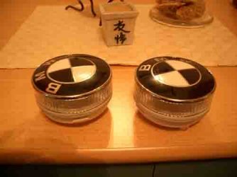

Habe mir die weißen Seitenblinker bei BMW geholt Preis pro Stück ca.14 Euro.
Einfach die alten BMW Embleme von den orangen Blinker abmachen und auf die neuen weißen Blinker aufkleben.
So kosten die weißen Seiteblinker 28 Euro !!
Das BMW Emblem kostet ca 20 euro Pro Stück und somit sind 40 Euro gespart wenn die alten wieder verwendet werden.
gruß ACID

Genau das habe ich mir beim Entfernen der lackierten "Streifen" am Rücklicht auch gedacht - das müsste doch auch mit den Emblemen an der Seite gehen - ist das so? wie hast Du sie denn ohne Beschädigung ab bekommen und wie aufgeklebt?
AW: Weiße Seitenblinker selfmade !!
Einfach mit einem Messer zwischen Emblem und Blinker und rundum schneiden.
Und die Embleme mit Sekundekleber auf die weißen Blinker kleben.
Dauert ca.1 Minute das ganze.
gruß ACID
Und so guckt das ganze fertig aus.
Mit BMW Emblem Ecken schwarz.
gruß ACID

Also nochmal zum Mitschreiben: Die farblosen bzw. weißen Blinker gibt es für die Seite auch einzeln?
Gruß, Olli
Ja gibt es Teilenummer lautet : 63137165734 ist ohne Emblem das Emblem kostet nochmal 20 Euro deswegen der hohe Komplettpreis für die weißen Blinker.
gruß ACID
