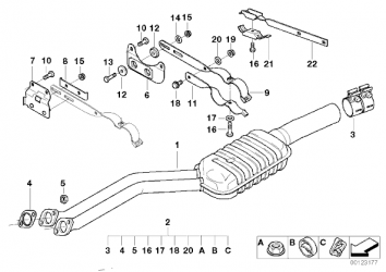

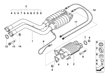

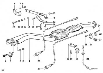

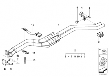

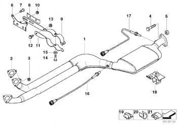

So, ich habe jetzt mal Internet ein bisschen rumgesucht und diese Abbildungen gefunden:
Diese zwei Varianten gab es anscheinend beim 3,0i, laut diesem Katalog. Das zweite Bild gilt ebenso für den 2,8er
http://www.zroadster.com/forum/attachment.php?attachmentid=31073&stc=1&d=1165930319
http://www.zroadster.com/forum/attachment.php?attachmentid=31075&stc=1&d=1165930319
Diese zwei gab es am 2,8er Qp, ich denke Single- und Doppelvanos?
http://www.zroadster.com/forum/attachment.php?attachmentid=31076&stc=1&d=1165930319
Und dann gab es noch den vom S50:
http://www.zroadster.com/forum/attachment.php?attachmentid=31077&stc=1&d=1165930319
Und den vom S54:
http://www.zroadster.com/forum/attachment.php?attachmentid=31078&stc=1&d=1165930319
Aber ich verstehe nicht ganz, dass beim 3,0i beide Varianten existierten&:
