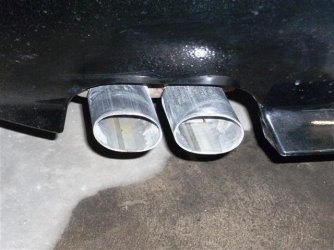

Wenn es um darum geht, die Verfärbungen bzw. Verdunkelungen von Edelstahl zu entfernen, kann ich wärmstens Autosol Anti Blau empfehlen.
https://www.autosol.de/cgibin/dc-sh...&start=1&dif=5&desc=Motorrad_Reinigung_Pflege
Das Mittel ist eigentlich gedacht um Motorradkrümmer wieder glänzend zu bekommen.
Ich habe es auch auf meinen Endrohren (ohne Blende) angewendet: mit super Ergebnis !
Emulsion auftragen (ätzend), kurz warten (man kann zusehen wie die Endrohre wieder hell werden) abspülen, abwischen und fertig.
Bild anbei (noch vor dem abwischen)
