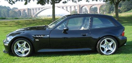

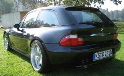

In dem Schwarzen hatte ich 50/20 K.A.W. Federn kombiniert mit original M-Stoßdämpfern drin und war top zufrieden. Der Wagen lag ruhig auf der Straße. Selbst auf dem Ring lag er relativ satt.
Kann ich dir empfehlen! :t
Im Silbernen hatte ich anfangs 30mm H&R Federn ebenfalls kombiniert mit M-Dämpfern. Das ging garnicht. Das war kein Auto mehr sondern eher ein Hoppelhase! b: Ab 180 auf der BAB bekam ich echt schweißnasse Hände obwohl ich eigentlich keine ängstliche Natur bin! :3dizzyz:

Bei dem Schwarzen sieht es echt richtig gut aus...
Und wie war das Verhältnis zu vorn und hinten von der Tiefe her???

AW: Welche Fahrwerksfedern???
Zu AP kann ich nix sagen. Ist (glaube ich) auch ein kleinerer Hersteller.
Wenn 2 Personen im qp saßen war die höhe vorne/hinten fast identisch.
Ansonsten war der Wagen vorn etwa 2cm tiefer als hinten.
Gefiel mir richtig gut. Habe jetzt beim qp auch wieder eine Keilform eingestellt! :t
Gruß,
ben
