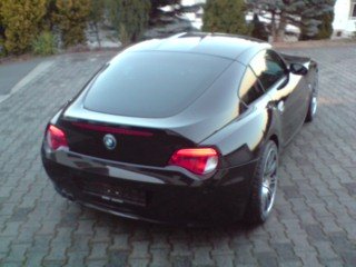

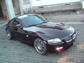

hallo leute,
habe heute mal en paar bilder bei meiner tante gemacht..noch steht er da in der garage!
leider hatte ich die cam falsch einstehen..sind bissl klein geworden..
habe nun endlich meine felgen drauf..!!:+
und vorne je 20mm distanzscheiben. jetzt müssen nur noch die federn von H&R rein..;)
tja..jetzt muss nur noch das salz von der gasse ....:#
Gruss

Mach lieber n Gewinde rein!!!
So wie es in den Bildern aussieht wirds hinten knapp mit dem H&R Federn!
Wirst wahrscheinlich jede mänge Begrenzer brauchen und somit...Federweg = 0!!
Ausserdem wird das kannten anlegen und eventuell ziehen,wahrscheinlicher!!
Würde ich mir gut überlegen,lieber n Monat mehr sparen!

mmhh..hab die federn ja schon..normal müsste er hinten noch genug platz haben..und vorne sowieso..warten wir es mal ab.berichte wieder,wenn ich die federn drin hab.;)

JAA.. DAs sieht echt GUT aus..:t:t:t
Nur, damit ich das richtig verstehe.. Du hast auf den Bildern noch keine Federn drin.. und NUR vorne je. 20mm Spurverbreiterung? Hinten nix?
Muss bei mir auch noch einiges aufrüsten.. ;) muss nur noch sehen was..

wie nur....??reicht das nicht??:-) die felgen haben vorne 8J ET 47
und hinten 9.5J ET 27 ,dass heisst,ich habe nun vorne durch die 20mm distanzscheiben pro seite,auch ET27.. aber hinten die felge hat ja 9.5 J ,also steht er hinten immer noch breiter.das wollte ich nämlich auf jedenfall.
also ich denke,wenn du dir denn gummi nicht abschleifen willst...brauchst du hinten definitiv keine scheiben noch drauf machen..%: (wenn du ET 27 9.5J )fahren möchtest.die kollegen meinen ja,dass mein QP jetzt schon hinten schleift.."makinen" hat aber auch die m3 felgen drauf..und die H&R federn drin und es schleift nichts..
ach ja..und ich hab die federn noch nicht drin..
normales M-fahrwerk 15mm.
