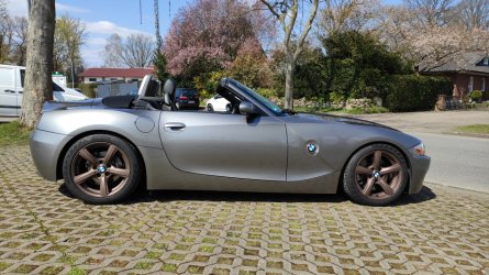

Das sind meine Sommerreifen-Felgen (die bald neue Reifen brauchen, dann endlich ohne RFT)
F7F236FA-2083-40A8-ABC7-46B74C5EFB90.jpeg 09871363-4676-4110-A8A2-472C631DA8F8.jpeg
Im Sommer fahre ich hell lackierte Felgen, Typ BMW Vielspeiche 293

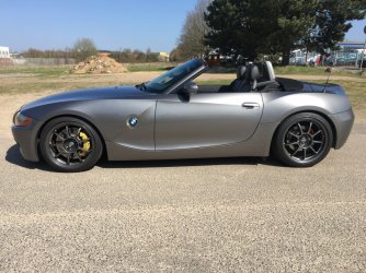

Die Winterreifen laufen auf dunkel pulverbeschichteten:
6991CC8B-4619-4330-8769-EFD519E191DD.jpeg B9D2D1FB-3D9A-4618-B9D3-4C160778578D.jpegF0D04CD7-EBDC-4F3B-B0DB-42E284EF85C1.jpeg
Und die Felge habe ich nirgends im Felgenthread gefunden. Es ist definitiv eine BMW-M-Felge aber den Typ kenne ich nicht. Kann mir jemand sagen, was das für Felgen sind?

Da ist deine Felge:
Danke, das ging schnell. Eingetragen sind sie definitiv nicht, ich hab die vom Vorbesitzer des Autos mit übernommen und ehrlich gesagt nie hinterfragt, was das für welche sind. Der TÜV hat nie gemeckert, was natürlich nix heißt.
Die Felgen hatte ich bei der Suche wahrscheinlich sogar gesehen aber wegen der falschen Farbe nicht erkannt. Im Detail betrachtet: in der Tat, das ist sie. Andere Farbe heißt wahrscheinlich, dass meine vom Vorbesitzer mal nachbeschichtet worden sind, oder? Oder hat es die in mehreren Farben gegeben?
Nein, die hat der Vorbesitzer wohl umlackiert. Sollte Anthrazit sein, was grundsätzlich ganz populär bei den meisten ist :)

Technisch gesehen, für Dein E89 ist die 293 die bessere Felge:
1. Eintragungsfrei
2. Leichter
3. Felge steht besser im Radkasten, Zur Veranschaulichung: REIFENRECHNER | ET Rechner | Abrollumfangrechner | Felgenrechner
4. Thema Distanzscheiben lasse ich außen vor, beschäftige Dich mit dem Design Deiner Wunschfelge.
Reifenrechner.at ist ein gutes Tool, um zu sehen, wie eine Felge im Gegensatz zur Serie ausschaut.
