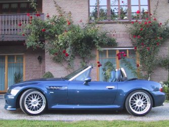

Schau mal das ist 8 + 9 Zoll von RH :t
Das ist ein Adapter System. Hinten ist es ein
drei Zentimeter Adapter. Bündig mit dem Kotflügel

AW: Welche Felgen auf Z3 2,8L vor Facelift?
Welche ET haben die RH's bei Dir?
Hallo Greg
Vorne 8 X 17 60-25 ET: 35mm Spur 1435mm
Adapter dicke 25mm
Hinten 9 X 17 47-20 ET: 27mm Spur 1532mm
Adapter dicke 20mm (Schweiz zum vorführen :s )
Adapter dicke 30mm (zum Freude haben :t )
