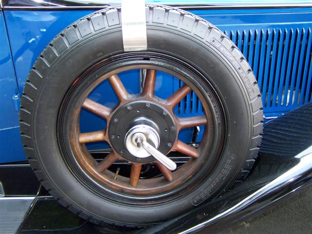

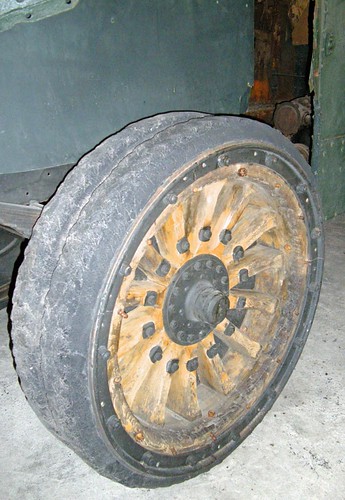

AW: Welche Felgen & Reifen-Kombination bei 35is?
Dann sind die leichteren und noch grazileren Performance 313 theoretisch Schrott.
Welche Felgen würde denn der RDW empfehlen?
Ist doch einfach! Stabile Felgen gibt´s hier:
oder auch
