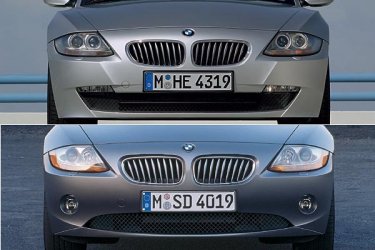

ein Vergleichsfoto von FL-Scheinwerfer mit Standlichtring und 3,0I Chromscheinwerfer wäre für die Entscheidung nicht schlecht!!
hat jmd evtl Fotos die er hier einfügen könnten.... das wäre SUPER
Ciao
AW: Welche Front/Scheinwerfer nach einem Unfall!!!
Büdde ;)

Entscheidung ist getroffen...
Aerostoßstange mit Chrome SW vom 3.0
