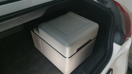

Ok. o.g. kann 20 Grad unter Umgebung. macht bei 40 Grad Kofferraum 20 Grad Kühlbox.
Können zum runterkühlen aber auch nur die vorhandene Umgebungsluft verwenden, und die wird im laufenden Betrieb im kleinen Kofferraum OHNE Luftaustausch halt immer wärmer. UND: sonst nix in den Kofferraum packen, damit man die Lüftungsschlitze nicht zubaut. :sneaky::rolleyes:
