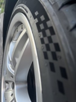

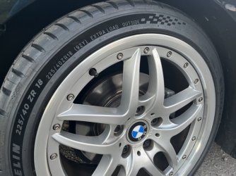

Michelin PS5....auch seit 4 Wochen drauf in Mischbereifung in 18 Zoll....der Reifen ist top, das Kurvenverhalten nochmals verbessert und fährt sich wie auf Schienen, total exakt und keine Weichheit in den Flanken (ich hab die XL) ...da gibt es eigentlich nichts besseres.IMG_4119 Mittel.jpegIMG_4127 Mittel.jpeg
