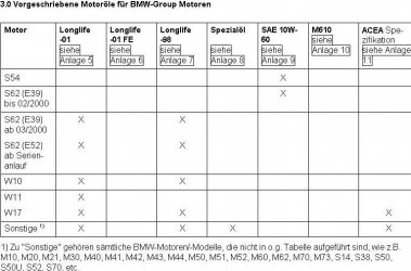

Der S54 hat gegenüber dem S50 nochmals grössere Pleuellagerspiele. Damit wird es an dieser Stelle noch etwas...sagen wir mal interessanter :M
Im S54 ist Castrol TWS 10W60 vorgeschrieben, im S50 ist Öl nach LL98, LL01 oder eines mit ACEA A3/B3 Profil laut BMW OK. Ob man es aber drauf ankommen lässt und wiklich ein mineralisches 15W40 einfüllt? Wohl kaum...
