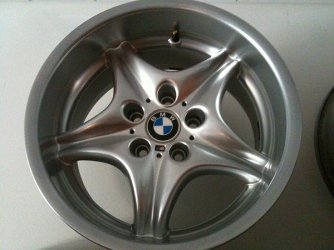

ich habe mir einen Satz M-QP-Felgen gegönnt. Nun ganz kurz die Frage: Kann ich die Radbolzen der Z3-QP-Serienfelgen nehmen?

Aber: passen die Felgen überhaupt auf ein "Nicht-M"? Irgendwie meine ich mich zu erinnern das die Achse des M's anders als beim normalen ist und es deswegen ein Problem mit der ET geben kann. Denke aber Du hast das vor dem Kauf abgeklärt.
in der praxis sind lediglich die längslenker vom m anders bzw kürzer. der m hat also weniger spurweite was durch felgen mit einer geringen et ausgeglichen wird! kannst ja mal die felgendaten posten, dann kann ich dir sagen ob und wie es passt!
die schrauben sollten passen. bund ist auf jeden fall der selbe und länge müsste auch gleich sein!

Die Felgen werden hinten nicht passen ohne an der Karossiere was zumachen. Ich habe die Erfahrung auch schon gemacht. Ich hab die Felgen nicht moniert.
Danke und Gruß
einfache Checkmethode: Altes Rad abmontieren, einer der alten Radschrauben nehmen, in einer der 5 Schraubenlöcher der alten Felge stecken und dann messen, wieviel cm/mm das Gewinde nach Hinten rausguckt. Wiederhol dann das ganze mit der M-Felge und schau mal, ob die Länge des Gewindes welches hinten rausschaut ähnlich ist.
