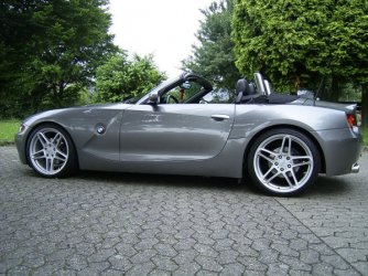

Mein Z hat vorn + hinten 235/35 auf AC - Schnitzer ( hinten mit Distanzen ). Braucht nichts nachgeschnitten werden.

Also ich habe das M Fahrwerk verbaut.
Meine eigentliche Frage ist aber, zu welchen Reifen ihr mir raten würdet.
225 und 255 oder 235 und 265. Ist Letzteres zu breit bzw. führt es zu einem großen Performanceverlust???
Gruß Nick
AW: Welche Reifen auf 19" Felgen ???
Naja, kommt drauf an ...
Ich werde auf meine vorderen 8,5x19 keine 225er montieren, da mir dann das Felgenhorn über den Asphalt rutschen wird. Das ist schlcihtweg zu wenig Gummi für meine Bedürfnisse.
Hinten fahre ich 9,5x19 ET39 mit 265ern und Schleifspuren. Würde ich 265er auf 9,0x19 ET27 fahren, wären das bei mir Frässpuren mit baldigem Reifenschaden.
Auf Deinen Felgen kann Dir maximal 235er rundum empfehlen, is der einzige hinnehmbare Kompromiss, wie ich das sehe.
