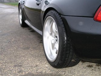

Wenns geht für den Winter keine Mischbereifung nehmen.
Wurde mir schon oft von Fachhändlern abgeraten...
Ich hatte damals auf meinem alten qp die originalen M Felgen mit 225/45 M&S ausgerüstet. War top zufrieden.
Gruß,
ben
AW: Welche Reifen Dimension für Winterpneu
Fahre auch im Winter rundum 225/45/R17 und bin absolut top zufrieden! Allerdings VA 7,5x17 & HA 8,5x17;)
Reifen : Kleber Krisalp = Gefallen mir sehr gur, sowohl bei Nässe als auch bei Schnee/Eis:t
