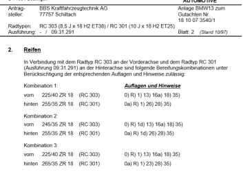

die BBS RC 303/301auf meinem Z3M Coupe sollen neue Reifen bekommen.
Allerdings bin ich etwas ratlos welche Größe und Fabrikat es sein soll.
Im Auge derzeit habe ich den Yokohama ADVAN AD08R. Gemäß Gutachten ist jedoch auf der HA nur 255er Breite zugelassen.
Hat jemand Erfahrung trotz dem Gutachten eine 265 Breite
eingetragen zu bekommen?
Vorschläge für Reifen nehme ich natürlich auch gerne entgegen. Einsatzprofil ist zu 95% Landstraße bei gutem Wetter.

Ich werd auf den Felgen die 225 und 275 kombi fahren.
Also Kombination drei.
Das Gutachten ist aus den 90er, wenn nicht noch älter. Die Reifentypen gibts gar nicht mehr. Muss der Prüfer halt bei jedem Fahrzeug schauen, ob‘s passt.
Habe aber die Reifenbindung eh nicht verstanden, zumal der M hinten laut Gutachten mit 10mm Spurplatten von BBS fahren soll?!
Wenn der Reifen schleifen würde, würde ich die Distanzplatten rausnehmen
Die Distanzscheiben sind Adapterplatten, da die 301er einen zu großen Nabendurchmesser für den Z3 haben. Klar das Gutachten ist etwas in die Jahre gekommen, keine Frage!
Gibt aber auch Ringe von Bbs um den passenden Nabendurchmesser herzustellen.
Und aufpassen bei den Yokos. Die Ad08r sind ein Auslaufmodell. Nachfolger ist der Ad08rS.
Gefühlt ist die Flanke bei den neueren weicher, nachdem aber der R in 225 nirgends zu bekommen ist, bin ich auf den RS gegangen.
Vorne RS und hinten R wollte ich nicht.
