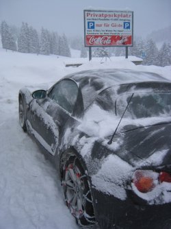

So, hier ZZZZ mit Pewag vorgestern in Mythengebiet/Schweiz. Faehrt sich prima - auch wenn mich der Lancer Evo doch noch hergebrannt hat :)
AW: Welche Schneeketten?
:d Sieht doch geil aus... :d Ich freu mich schon.
