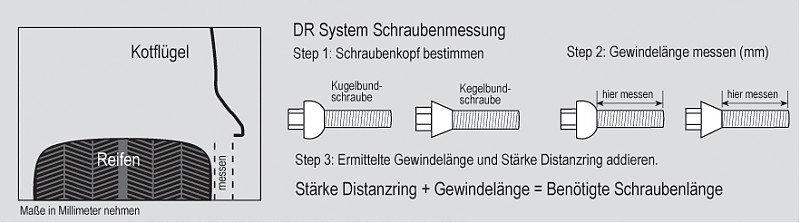

Hier die Anleitung zum genauen Messen. Irgend jemand hier im Forum sagte mal man sollte mit dem gegenüberliegenden Vorderrad auf den Bordstein fahren damit er hinten einfedert.
AW: Welche Spurplatten für Hinterachse?
Gute Anleitung!!!
Einfedern ist wichtig... sonst sagt der TÜV am Schluss noch NÖÖÖÖ!!!
Ingmar
