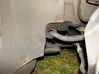

VA: Spritzschutzabdeckung runterschrauben und die Stabischrauben lösen, Stabi entnehmen, neuen Stabi einsetzen und verschrauben. Reine Arbeitszeit unter der Hebebühne nicht länger als geschätzte 10 Minuten.
HA: Richtig blöd. Wir haben gelöst: Auspuffhalterung am Endtopf, so dass dieser wegedrückt werden kann. Versteifungsstreben in der Mitte gelöst, da wird später der Stabi ausgefädelt. Koppelstangen Komplett ausgebaut. In diesem Zuge ist es ganz gut, wenn man die Handbremsleitungen mit Kabelbinder an der Tankhalterung festzerrt; diese werden sonst durch die Koppelstangen abgeschliffen. Dann noch so ein komisches Plastikteil hinten mittig (eher richtugn beifahrerseite) damit man an die Koppelstangen besser hinkommt. Wichtig: beim lösen des alten Stabi an der HA das Gummi gut mit WD 40 einschmieren, damit die sich gut lösen. Die neue Schrauben gehennur schwer rein. WIr haben Sie eingespresst.
