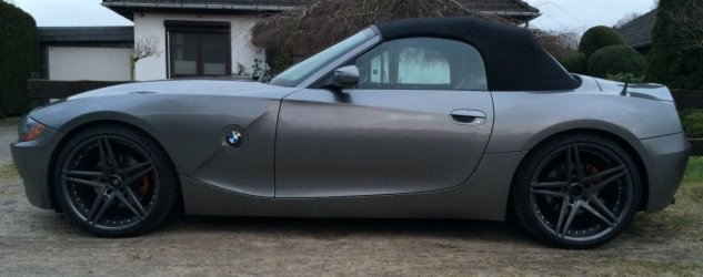

Welche Stoßdämpfer für meine H&R Federn?!
Woaschel86
5 Juni 2015
BMW Z4 e85 roadster 3,0i
Hallo liebe liebenden Zetti Fahrer/-in,
leider machen meine M-Stoßdämpfer nach 134.586 km schlapp. Hab die H&R Federn verbaut und find die super!
Ich möchte eigentlich nicht mehr oder weniger Bodenfreiheit haben. Mehr ist mir zu hoch, weniger komm ich nicht aus der Garage.
Deshalb setze ich heute mal wie auf eure Erfahrungen, welche Stoßdämpfer da am besten zu passen?
Bilstein B6 / B8. Vogtland, Sachs ...
Vielen Dank vorab.
MfG
Lennart
