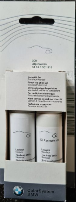

ich wollte mir wohl gerne für meinen Zetti einen Lackstift zulegen. Im Kaufvertrag steht alpinaweiss uni.
Bei Ebay wird nur alpinaweiss 300 angeboten. Ist das identisch?

Für die paar ml Farbe? Ich denke schon, aber egal.
Ich verwende eigentlich immer Spray und sprühe einen kleinen Stoß in das Deckerinnere. Bei feinsten Steinschlägen tupfe ich dann mit einem Zahnstocher die Farbe aus dem Deckel auf die Reparaturstelle- das geht sehr präzise.
Ich verwende hierfür den Lack aus der Dose, weil er eine viel bessere Viskosität besitzt- der Lack aus der Dose ist deutlich dünner.
Von den Kosten her dürfte das auch etwas günstiger sein- aber das spielt ja eine untergeordnete Rolle.
