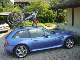

So sieht das bei mir aus
Es ist mein Inferno - Mobil

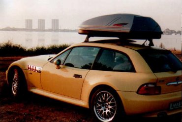

Hi,
So sieht`s mit Dachbox aus, Träger ist von Atera.
