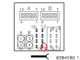

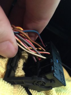

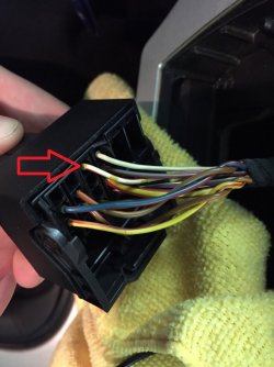

Ich habe von einem e46 VfL also runde Pins noch einen lenkradfebedienungsadapter für Pioneer herumliegen.
Ich würde diesen gerne bei meinem fl z4 mit Flächen Pins verwenden.
Plus und minus ist klar zum anschließen, jetzt bräuchte ich nur noch die datenleitung für die mufu am Lenkrad.
Wisst ihr welcher Pin/kabelfarbe das ist?
ImageUploadedByTapatalk1449875186.556933.jpgImageUploadedByTapatalk1449875204.113096.jpg
Ich habe gestern mit der autohifistation telefoniert, er meinte es ist ein dreifarbiges Kabel. Also würde nur das rot/weis/gelbe in frage kommen.
@UPZ: Danke für den Link, leider habe ich da nichts passendes gefunden, weil das Kabel nur zum lsz gelegt wird ich es aber vom Radio Stecker brauche.
