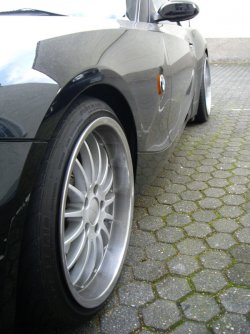

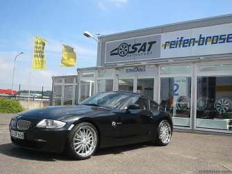

Hallo @ all, bin nun auf der Suche nach neuen Sommerreifen und wollte gerne Eure Erfahrungen hören.
Welcher Reifen zieht sich gut (Flanke) über die Felge.
Hab zum Verständnis noch ein Foto meiner Felge angehangen.
Gruß Thomas

nimms mir bitte nicht übel oder gar persönlich, aber dieser 90er-jahre-gti-look
mit der schmalen und extrem gezogenen pelle auf zu breiten felgen mit dann
hilflos frei hervorstehendem felgenhorn sieht einfach nur bescheuert aus. :#

Hat der TÜV???&:

Ich weiss, das war nicht deine Frage...
... aber das sieht aus wie "versucht-aber-nicht-gekonnt".

Für mich siehts aus, als ob Reifen und Felgen nicht zusammengehören b: ?????
Willst du denn die Reifen selber aufziehen - wenn nicht frag doch deinen Reifenonkel.

Wow, ist auch wohl mit vorsichtig parken, wa? :)
Denke auch der Reifenhändler deines Vertrauens ist wohl der einzige der Dir das verläßlich beantworten kann.
Da kannst du auch direkt Preis-Leistung abklären!

ich würde es mal mit breiteren reifen versuchen, die auch auf die felge passen :w. was sagt eigentlich der reifenhersteller, darf man den reifen auf eine so breite felge aufziehen, währe mal interessant.

So, das war ja klar von wegen GTI-Look und so, aber ich hab nicht nach dem Geschmack gefragt, sondern lediglich nach der Erfahrung mit sich gut ziehenden Reifen.
Zur Kombi:
Breyton Magic
VA: 9*19 mit 235/35 ET38
HA: 10*19 mit 265/30 ET35
@ JAWS: Bescheuert??? Zum Glück haben nicht alle den selben Geschmack, das wäre ja...
@ Ale: Nein, der Z4 hat noch keinen TüV. Der zweite Wagen ist mein alter E46 und der hatte TüV (wenns interessiert). Wollte auf 225/255 wechseln.
@ susamich: ??? Warum nicht gekonnt??? Versteh ich nicht???
@ Spyder: Doch doch, die Reifen und die Felgen gehören schon zusammen. Hab bis jetzt noch keinen Reifenonkel vor die Nase bekommen, der mir das beantworten konnte, daher diese Frag!!!
@ al2k: Parken??? Wer ist dieseer Parken???:y Ja, da muss man halt aufpassen. Hab mir auchh schon den ein oder anderen Kratzer reingefahren.
@ smirno: Breitere Reifen??? Breiter geht nicht.
Hab mir vor kurzen Eibach Ferdern verbaut und bin bis jetzt noch nicht aufgesetzt/es hat nichts geschliffen (VA Radkasten). das soll auch so bleiben.
Gruß Thomas

Also ich finde es auch nicht passend einen 225er Reifen auf nee 9er Felge zu ziehen aber gut ziehen lässt sich der Michelin PS2 und der Hankook Evo S1.
Sind beides Top Reifen wobei ich nach 2 Jahren Michelin jetzt Hankook fahre und ich finde die schenken sich nicht viel... der EVO S1 ist bei """" deutlich besser und auch günstiger!

ja, ich finde es sieht bescheuert aus. :P ;)
was mich nun allerdings deutlich irritiert, ist die tatsache,
daß ich selber einen 265er reifen auf 10zoll felgenbreite fahre.
und das sieht vollkommen "normal" aus. (was du nun
wiederum bescheuert finden wirst... :7)

off topic: Bei mir ist das "Missverhältnis" zwischen Felgen-und Reifenbreite wesentlich geringer und das finde ich schon grenzwertig. Dieser "Look" ist wirklich überholt und mutet etwas prollig an.

Schreib mal bitte Deine Reifenmarke und -typ, dann ist die Frage vom Anfang schon beantwortet :t

Könnte mir auch gut vorstellen bei 235/265 zu bleiben, wenn es einen REeifen gibt, der sich so wie mein Alter zieht.
Gruß Thomas

225/40 & 265/35-18 PIRELLI P-ZERO ROSSO ASSIMETRICO. typ: sommerreifen.
225/40 & 265/35-18 PIRELLI SNOWSPORT 240. typ: winterreifen.
225/40 & 265/35-18 BRIDGESTONE S-02. typ: sommerreifen.
und die sahen alle normal aus auf 8 & 10x18... :s %:
mfg

@JAWS: Das ind ja 18" mit nem Querschnitt von 40/35. Ist doch klar, dass das bei 19" mit nem Querschnitt von 35/30 nie so aussehen wird!!!
Gruß Thomas

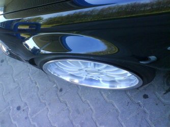

Breyton Magic Racing 9x19 und 10x19 mit 235er bzw. 265er Dunlop Sport Maxx:
Sieht m. M. stimmig aus :t

Hm, wie reagiert denn sowas auf einer etwas "haerter" gefahrenen Kurve? Macht irgendwie eine schwammige Anmutung.

weniger "schwammig" als eher "hornpolierend" - ich hab Bilder vom Brünnchen bei denen nur wenige Millimeter Platz zwischen Horn und Asphalt zu erkennen sind.
daher riet mir mein Reifendealer von 225/255 auf 8,5/9,5x19 ab.

So sah das auf meinem CLK auch aus mit 225er auf 8,5 x19 und 255 auf 9,5x19, nach einigen Randsteinküssen hab dann auf 235/265 gewechselt und nun ist das Felgenhorn schön geschützt von dem sogenannten "Felgenhornschutz"
kann man hier schön sehen

Nicht falsch verstehen...aber bist Du Dir da ganz sicher dass da 235/265 drauf sind? Sieht mir eher nach 225/255 aus

Oh mann, ich weiß doch was ich fahre!!! Hab die Felgen seit 2003...
@ Thomas66: Hast Du auch Bilder wo man es besser erkennen kann? So wie meine!!!
Gruß Thomas

In der Galerie findet man Bilder von Rolf´s QP (mit größerer Auflösung).
Auf manchen kann man zumindest erahnen, dass das mit den Dunlop um einiges besser aussieht als mit den Falkenreifen.
Die Dunlop bauen wesentlich breiter. Kann ich auch aus eigener Anschauung bestätigen.
