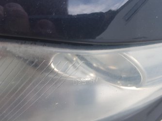

Bei mir steht das auf dem Scheinwerferglas welche rein gehören.Kann aber nicht sagen ob das stimmt was da drauf steht.
Sorry für die schlechte Qualität,man kann es aber leicht erkennen.
Jup, sind D2S.
