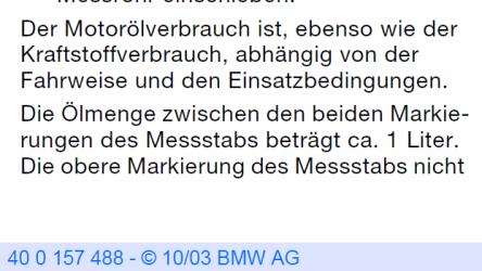

Diesen Motor hatte ich 3 Jahre lang im E85, brauchte recht viel Öl,1 Liter auf 2000 bis 2500 km. Nach Kaltstart waren immer blaue Wölkchen aus dem Auspuff zu sehen.
Da das gelbe Öllämpchen sehr empfindlich reagierte, musste ich alle gut 1000 km einen halben Liter nachkippen, das nervte etwas.
Das Gepiepe alle paar Wochen nervte dann halt.
Den hatte ich als BMW Mitarbeiterfahrzeug gekauft, war ein Jahr alt und hatte 10.000 km auf dem Tacho, mit 36.000 dann wieder verkauft, ich traute der Sache nicht so ganz, vielleicht lag das auch an der Fahrweise des Vorbesitzers.
Die Front und die Windschutzscheibe waren übersät mit Steinschlag, der war wohl oft auf der BAB unterwegs mit flottem Tempo und wenig Abstand.
Dann auf 3.0si gewechselt, da brauche ich höchstens 1 L auf 10.000 km.
Und das ist jetzt bei rund 130.000 km immer noch so.
Bei einer Probefahrt kann man das ja im Auge behalten, ob da was auffälliges aus dem Auspuff her zu sehen ist.
