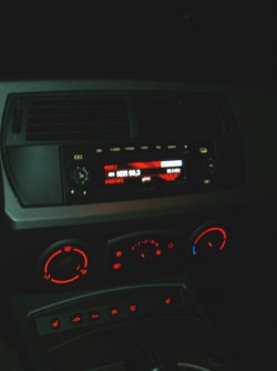

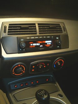

AW: Welches Sound-System habe ich? anschluss aftermarket radio möglich?
Ein Bild wär noch schön.
kein problem, hier schonmal die nachtbilder.
wenn ich es morgen nicht verdödel schieb ich nochmal tagbilder nach.
wie oben schon beschrieben hab ich noch vor auf schwarzes lüftungsgitter und schwarzen einbaurahmen zu tauschen.
das gitter hab ich schon. kostet beim freundlichen knapp 60€.
Denke dann dürfte es noch etwas "harmonischer" wirken wobei es mich so auch nicht wirklich stört.
plan ist aber eh alles auf schwarz umzubauen da der antrazitkunststoff an einigen stellen doch arg kratzempfindlich ist (z.b. in der mulde unterm bremshebel)
