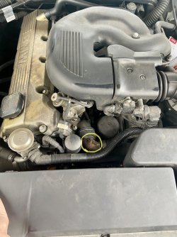

Hallo liebe Gemeinde, könnt ihr mir bitte sagen um welches Teil es sich hier handelt?
Danke im Voraus

Kann es sein, dass es sich um den Plastikverbinder handelt, der zu dem Wasserschlauch gehört, der zum Kühler geht?
Hier habe ich ein Foto gefunden, wo das Teil noch intakt aussieht (dort zur Vergrößerung auf das Foto klicken).
Bei Leebmann habe ich mir mal die Wasserschlauchführung Deines Motors angesehen und stand auf dem Schlauch. Die Explosionszeichnungen passen irgendwie nicht. Das einzige Teil an der Stelle wäre die Nummer 01 in diesem Bild. Das sieht aber anders aus. Die Teilenummer 11531716644 habe ich bei Goggl eingegeben und bin dort auf reale Bilder gestoßen: eBay-Angebot und das zugehörige Produktbild in Großansicht. Könnte es sich um den Schlauch inkl. Winkelstück handeln?
Kannst Du ggf. mittels (Teleskop-)Spiegel eine Teilenummer am rechten Schlauch ablesen?
Meine Frage wäre: was ist denn das Gegenstück am Motorblock? Sieht man da ein Stück von Nummer 7? Dann sollte alles so richtig sein.
Vielen vielen Dank, du hast mir echt geholfen, hab’s jetzt gefunden.
