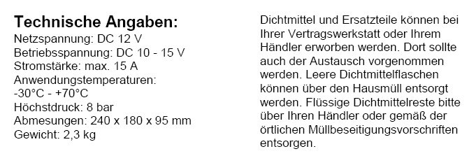

Dazu gibt es Infos auf der Conti-Website.
ContiShop
Das Teil insgesamt kostet ca. 90 EUR. Dichtmittel kann einzeln ausgetauscht werden. Preis der Dichtmittelflasche?
