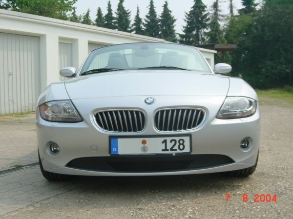

wenn Deine Front von vorne so aussieht wie der sterling-farbene rechts, dann wurde bei Dir die entsprechende Änderung vorgenommen, die Chris79 meinte. Wenn nicht, müsste der ganze Lufteinlass frei sein.
http://www.zroadster.com/galerie/showphoto.php/photo/10636/cat/502/limit/recent
Ich hoffe, bimmer_zzz ist mit der Verwendung seines Bildes einverstanden :X

Kannst Du so nicht sagen. Das ist die "neue" Front, d. h. die durchlässige Fläche vom Frontgitter ist verkleinert. Wenn die bei einem so aussieht kann man aber sicher sein, dass die Abdeckung auch vernünftig fest ist :t . Ich habe z. b. noch die "große offene Fläche", aber es wurde die Bodenplatte nachträglich verschraubt.
Am besten man schaut halt einfach mal drunter, wenn unter der Front Schrauben sind ist alles i. O.!!!
Also, so sieht's bei mir definitiv nicht aus. Der Grill ist aber auch nicht ganzflächig offen (ich hoffe, man versteht, was ich meine). Die Kanten der Abdeckungen an den Außenseiten sind bei mir gerade und nicht abgeschrägt und die abgedeckte Fläche ist auch kleiner. Sieht (aus dem Gedächtnis) eher so aus wie bei dem blauen M auf dem Bild.
Ich werd demnächst mal drunterkrabbeln und genauer nachgucken.
