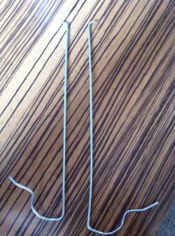

ist eigentlich ganz easy,brauchst nur 2 selbstgebogene Haken,in meinem Falle war´s ein drahtiger Kleiderbügel,kannst aber auch einen beliebigen dickeren Draht nehmen.Wichtig ist nur,daß du 2 Griffe zum ziehen hast und das die beiden um 90° gebogenen Haken nicht länger als ca.10 mm sind,sonst kommst du nicht in die Aussparungen rein.
Also das Teil zurechtgebogen,dann von unten in das Gitter schauen,am besten mit ner Taschenlampe.Links und rechts ist jeweils eine viereckige Aussparung,dort hinein mit den Haken,Beide um 180° nach links oder rechts drehen,je nach dem,von welcher Seite du mit den Haken rein bist.
Dann beide Haken vorsichtig mit Zug und Gefühl nach unten ziehen und die Rastnasen sollten dir entgegenkommen bzw. das Gitter ausrasten.
Das war´s schon:)
Probier´s aus,dauert keine Minute^^
