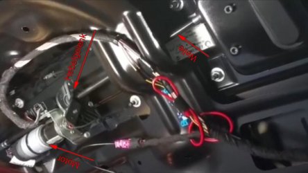

Weis jemand hier wie der Heckflügel (Heckspoiler) funktioniert? Elektrisch oder Druck/Unterdruck?
Meiner wollte heute nicht raus. Normalerweis fährt der Heckspoiler ab ca. 80 Km/h raus (oder von Hand im Stand). Aber heute ist der unten geblieben auch nicht mit dem Schalter für den Handbetrieb lies er sich nicht überreden. Nach dem einkaufen zurück zum Mini und der Flügel stand etwas hoch, habe ihm dann mit der Hand mal raus gezogen und wieder rein gedrückt. Bei der Heim fahrt wieder alles normal ??
Bei Stellmotoren könnte dann ein wackler oder defekt vorliegen.
Kann nirgends was finden wie der Flügel aus und einfährt.
Hallo, das ist ein Servomotor und der steuert eine 4-Gelenkmechanik an. Irgendwo ist auch ein Sensor aber ich würde bei dem Wetter ggf. darauf tippen, dass der Spoiler wegen der Kälte (oder etwas Eis?) schwergängig war - das kommt manchmal vor. Du findest im Mini2 Forum einige Einträge dazu und ich hatte das auch schon mal. Also würde es beobachten und mir noch keine Gedanken machen - Wünsche stets gute Fahrt
@Fisherman Danke Dir für die schnelle Antwort. Kälte wird es ehr nicht sein, waren heute hier gut 9 Grad + und trocken. Wagen stand seit dem 19.02. waren davor mit ihm im Winterurlaub und hatten dort keinerlei Probleme. Heute damit zur Werkstatt weil TÜV fällig ist um tremin zu machen. 3 sehr kurz strecken und dann weiter zum einkaufen und kurz über die 80 gekommen, dann hielt er sich mit dem gepipse dran wegen dem Flügel der nicht raus wollte.
Wo sitzt der Servomotor, wahrscheinlich von innen an der Heckklappe unter der Verkleidung. Mal sehen vielleicht ist es ein Kabelsteck Problem.
Oder es war noch vom Streusalz "verklebt" und musste erst mal wieder bewegt werden.
ja, unter der Abdeckung sitzen Motor und Gelenk. Hin und wieder mal von Außen bei ausgefahrenem Spoiler "schön in die Ecken putzen" hilft. Salz, Dreck, Staub etc. Kann schon mal hakeln.
So sieht das von innen aus

He KLASSE !! Danke Dir!
Werde bei nächsten Waschen dran denken. Problem scheint sich von allein gelöst zu haben. Vermute mal es lag wirklich am Salz/Schmutz Wasser was das Gestänge geklebt hat.
War mit dem Mini ja im Winterurlaub in Österreich, von da nach Hause und dann den Kleinen in der Garage abgestellt und 14 Tage lang nicht bewegt. Da konnte der "Dreck" sich schön fest setzten.
