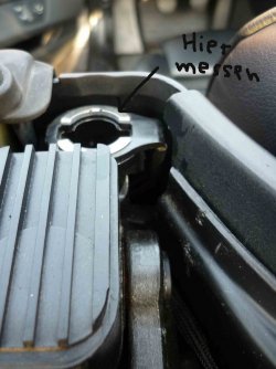

Da ich mit der Sache nicht weiter komme, mal die Bitte an
die die eine Hardtopvorbereitung haben mal bei Stoffdach einge-
fahren und eingeschalteter Heckscheibenheizung mal an den
beiden Hülsen wo man das Hardtop einrastet mal zu messen.
Puh was für ein sch... langer Satz.
Ob dort am Metall Spannung anliegt, gegen Masse.
Auf beiden Seiten. ich bin ja immer noch auf der Suche warum
die Heckscheibenheizung des Hartops keinen Strom bekommt
wenn es montiert ist. Sicherungen sind überprüft.
Ich habe mal ein Bild angehangen damit man sieht was ich meine.
Schon mal danke an dein ein oder anderen der sich mal die Mühe macht.
Gruß samtron

so, kalt wars :)
motor an
heckscheibenheizung an
gemessen
beifahrerseite 0,0 volt
faherseite 12,09 volt
ich hoffe das hilft dir weiter
danke dir Harald
Also Stoffverdeck im Kofferraum und Motor angelassen.
Schalter Heckscheibenheizung eingeschaltet und an dem Metallrand der Hülse der Fahrerseite die 12 Volt gemessen?
Mist, warum habe ich dort keine Spannung?
samtron
jep, so wie beschrieben.
ich hab an den 2 halbrunden silbernen kontakten gemessen.
