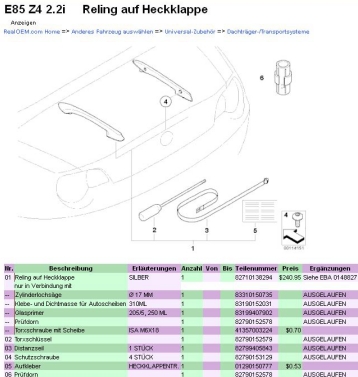

Wir wollen ein Fahrrad (ca. 11kg) mit dem ZZZZ transportieren, allerdings wenn möglich mit der Reling.
Teilenummer: 82710138294
Hat da jemand Erfahrung mit, bzw. was braucht man noch an Anbauteile dazu?
Geht das überhaupt, wegen der Traglast? Welches Gestänge wird da noch gebraucht um das Rad befestigen zu können.
Oder gibt es da nur den Halter für den Koffer als Zubehör?
Danke
Hallo Harald,
ich hab jetzt nen Z4 E85 Zubehörkatalog, aber zuhause. Da sind ein Ski- und Fahrradträger drin, die beide auf der Reling aiufbauen.
Zur Lieferbarkeit kann ich aber nix sagen.
Heute abend kann ich Dir helfen :w
MfG Gerhard
Hi,
also auf der Reling aufbauend gibt es nur eine Ski- und Snowboardhalterung, oder eben Gepäckkorb und Koffer.
Getrennt davon habe ich in dem Zubehör-Katalog ein Bild von Fahrradträger und noch eine Ski- oder Snowboardhalterung, aber nix davon in der zugehörigen Preisliste.
In der Preisliste für den Z4 hae ich gefunden, dass man den
- Z4 Systemheckträger,
- Fahrzeug-Anbausatz,
- Schienensatz,
und dann noch Fahrradhalterung für Z4 Systemheckträger braucht (vermutlich 1 je Fahrrad).
So kannst du bis zu 2 Fahrräder transportieren. Dazu muss das Vorderrad abmontiert werden, und der "Rest" steht dann entgegen der Fahrtrichtung auf der Heckklappe.
Sieht monströs aus, schon deshalb, weil die Schiene, auf der das hintere Rad des Fahrrades steht, so hoch ist wie fürs Coupé.
Ich meine, ich hätte hier im Forum schon Links für andere Lösungen gesehen.
MfG Gerhard

Der o.g. ist leider nicht für den E85 aufgeführt.
Ich hab mal eine Anfrage losgelassen, mal schauen was die sagen :-)

Das Angebot ist nun da, nicht gut :(
Angebot 2011xxxx
Sehr geehrte Firma Sehr geehrte Damen und Herren,
für Ihr Fahrzeug bieten wir Ihnen folgende Artikel an:
Bemerkung / Wichtiger Hinweis: Heckträger nicht möglich , AHK ist mit Ausschnitt am Heck , E-Satz 13 polig , spezifisch , Radträger Thule für 2 Räder
1 ST BM0391 AHK ABN BMW Z4 E85/86 Cabrio/Coupe 03-09
Anhängerkupplung, abnehmbar Vollautomatik von hinten gesteckt
geeignet für BMW Z4 E85 Cabrio / E86 Coupe
Baujahr 02.03 - 04.09
Anhaengelast: 1200
Stuetzlast: 75
1 ST BM0799 ES spez 13 BMW Z4 E85/86 Cabrio 03-05
Elektrosatz 13 pol spezifisch, Top Tronic
Baujahr 02.03 - 12.05
1 ST FA0124 Fahrradträger Euro Ride 940 abklappbar
Fahrradträger Thule Euro Ride 940 für 2 Fahrräder, abklappbar
Summe Positionen 1-3 über 1000 Euro &:
Ich denke mal, das wird nix mit uns :-(
Werden wir wohl auch tun. Alles andere ist Quark mit Soße.
