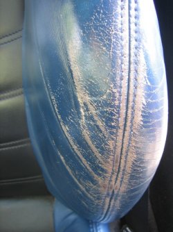

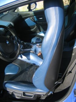

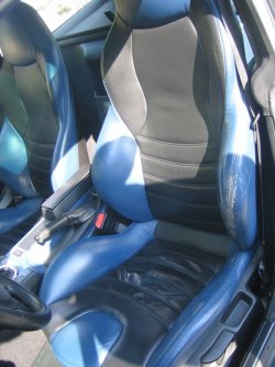

Die Sitze in meinem Z3 MQP sind nicht mehr die schönsten; die Seitenwangen haben vorallem am Fahrersitz ziemlich gelitten. Nun war mein Plan, diese wieder aufarbeiten zu lassen. Deshalb habe ich bei Recaro angefragt. Die sagen jedoch, die Sitze sind nicht von denen.

...warum gleich tauschen bzw. zum Sattler gehen? Meine sahen ähnlich schlimm aus und ich habe sie mit Produkten vom Lederpflegezentrum wieder hinbekommen.
Bei den Produkten handelt es sich um den Lederreiniger stark, Ledertönung (Sonderfarbe) und Lederversiegelung. Soweit ich weiß nennt sich deine Lederfarbe auch estorilblau und muß erst angemischt werden. Die Produkte die Du benötigst liegen bei ca. 50-60 €. Das Ergebnis ist IMO absolut überzeugend.

Kann mich meinen Vorredner nur anschließen . Die Produkte vom Lederzentrum sind ausnahmslos zu empfehlen . Solltest Du nicht selbst Hand anlegen wollen , benennt Dir das Lederzentrum einem Referenzbetrieb . Schau mal auf der Webseite , es lohnt sich .

Das Reinigungsbenzin wird gebraucht um alte Pflegemittelreste zu entfernen . Zusätzlich wird mit Lederreiniger behandelt , den man in einem Porenschwamm aufschäumt und mit einem Frotteetuch abwischt . Wenn das Leder getrocknet ist wird Farbe bzw Tönung aufgetragen , durch Wischen oder Tupfen . Zwischendurch ausreichend trocknen lassen .

Zu dem Lederbenzin - ich benütze es je nach Verschmutzung vor dem Lederreiniger stark. Man kann es auch ggf. nochmal vor dem eigentlichen tönen benutzen.
Zwischen dem tönen verwende ich einen Heißluftfön zum trocknen der einzelnen Schichten ...können schon mal 10 Schichten werden. Für stärkere Risse gibt es auch noch einen "Spachtel" der auch in der jeweiligen Farbe angemischt wird. Ich habe dieses schon ein paar Mal gemacht - wichtig für den Erfolg ist wirklich, sich die Herstellerfarbe "anmischen" zu lassen und schrittweise vorzugehen. Zur anschließenden regelmäßigen Pflege schwöre ich auf "Zaino Z-10 Leather in a Bottle". Schöner Ledergeruch und mattes Finish.
