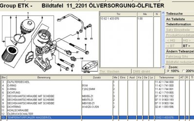

Servus Leute,
kann mir mal jemand sagen/messen welche Ohmwerte der Öltemperatursensor beim kalten u. warmen Motor hat?
Der Sensor ist lt. ETK bei allen 6-Zylindermotoren verbaut (Pos. 13 im beigefügten Bild).
Wo gehen die Kabel hin, die dort angeschlossen sind? (Sicherungskasten?)
Wie kommt man am besten an den Sensor? (Servobehälter abschrauben...)
Bastelgruß,
Olaf

@Gerd: nachdem der UBC bei mir keine Öltemp. anzeigt, tippe ich mal darauf, daß der Sensor hinüber ist - nun brauche ich eben Vergleichswerte. Du hattest ja mal gepostet, daß es bei Dir funktioniert.
@Z on Speed: laut ETK sollte auch beim 2.8er so ein Teil verbaut sein - wenn bei Dir keins drin war bestätigt das meinen Verdacht, daß die Fühler mal drin sind u. mal nicht.
Bei mir sitzt an dieser Stelle jedenfalls ein "Teil", von dem eine Leitung weggeht. Durch die Einbaulage/Platzverhältnisse bin ich jedoch noch nicht drangekommen - selbst wenn ich den Servobehälter abschraube.

Soweit ich dies im ETK erkennen konnte, ist bei den 2.8 bis baujahr 98/9 kein öltemp sensor verbaut. Bei Fahrzeugen ab 98/9 hat das ganze gefäss leicht geändert, und der verbaute sonsor ist ersichtlich.
hab überigens die ETK version 10/2005 1.2.03

@ZZZRacer: wo kann man direkt erkennen, daß das bis 9/98 nicht war? Oder hast Du die Bauteile der "alten" Modelle separat angeschaut u. mit den "neueren" verglichen?

@olaf L Habe manuell verglichen, und bin Monat für Monat im ETK druchgegangen. Da habe ich gsehen, das das ab 9/98 die vorgenommen wurde. Zusätzlich habe ich im TIS den hinweis gefunden, das immer ab dem 9 Monat im jahr die Modelländerungen und ergänzungen vorgenommen werden. Das hat meine Vermutung das dieses Teil bei einer Modellmodifizierung eingebaut wurde, untermauert.
