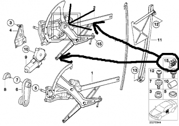

wie ihr evtl. mitbekommen habt ist bei mir die schere des fensterheber gebrochen. heute habe ich mich daran gewagt und habe die schere getauscht, anleitung dazu von z on speed.
bei mir war allerdings das problem dass eine schraube gebrochen ist, so habe ich zusammen mit einem kollegen die halte hülse entfernt und eine neue gebastelt mit einer dickeren schraube. jetzt hälts besser.
folgendes ist mir aufgefallen:
2 x teil-nr. 15 werden an die gekennzeichnete schiene geklemmt und diese dann an die führungschiene der scheibe. diese schiene ist dafür da die scheibe hoch und runter zu fahren. bei mir war eins gebrochen und dadurch bewegte sich die scheibe beim hoch und runterfahren da sie dadurch spiel hatte.
dann habe ich alle führungen mit silikonspray behandelt (siehe auch diese anleitung)
http://www.z3-roadster-forum.de/phpBB2/download.php?id=703
diese vertikal verschiebung kommt denke ich mal von dieser teilenr. 15
