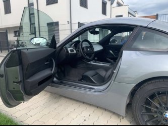

Werd hier mal ein paar Fotos einfügen von dem Guten.

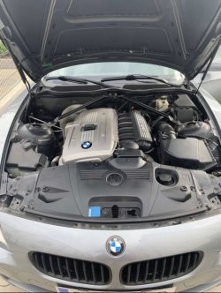

Noch eine Sorge die ich habe: Silberne Motorabdeckung! ich kann mich nicht mehr genau erinnern wo ich das aufgeschnappt hab, aber ich bilde mir ein dass es bei den ersten n52 mit der silbernen Abdeckung Probleme gab und man deswegen eher einen mit einer schwarzen Abdeckung kaufen sollte weil die ausgereifter sind, weiß aber nicht mehr um was es da genau ging.
Das mit der Motorspülung muss ich auf jeden Fall noch genauer hinterfragen!

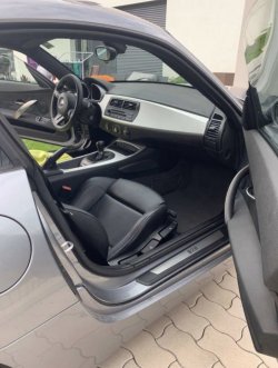

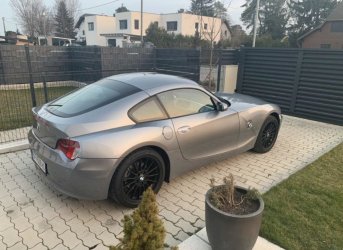

IMG_6216.jpegIMG_6217.jpegIMG_6218.jpegIMG_6219.jpegIMG_6220.jpegIMG_6221.jpegIMG_6222.jpeg
Optik ist wirklich schön und sogar M-Sitze. Kannst du denn sagen was an dem Auto alles gemacht wurde?

Ist zwar wahrscheinlich nicht das selbe Fahrzeug, aber er erinnert mich sehr an dieses Fahrzeug:
Da war der Preis im Gegensatz zu dem hier diskutierten meiner Meinung nach auch fair.

Das ist doch 1:1 das gleiche Auto? Siehe Felgen etc.
Dachte ich auch erst, aber die Interieurleisten sehen von der Struktur her unterschiedlich aus, das hat mich zweifeln lassen. Oder täusche ich mich da?
Ja ich glaube du hast Recht. Durch die schlechtere Qualität der Bilder kommt die Struktur wahrscheinlich einfach nicht so stark zur Geltung, da habe ich mich täuschen lassen.
