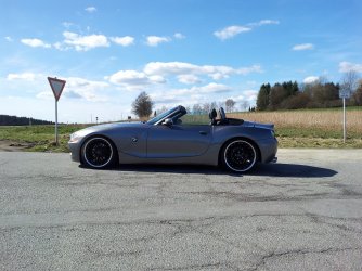

Ich bin damit sehr zufrieden. Tief genug ist der Z damit auch...
Habe das FW noch bei Schmickler einstellen lassen. ImageUploadedByzroadster.com1432842477.008119.jpg

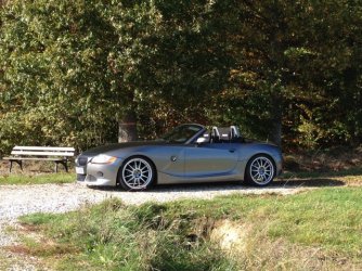

Hallo! Also meinem Zetti hab ich "nur" die H&R Federn auf dem Serienfahrwerk gegönnt. 35mm tiefer, sieht super aus und fährt sich klasse. Jedoch sind andere M Felgen eingetragen die "breiter", vor allem hinten rauskommen... Wollte noch die Spur Verbreiterung vorne einbauen um 15 mm was jedoch nicht geht, da der Reifen dann streift beim einfedern...

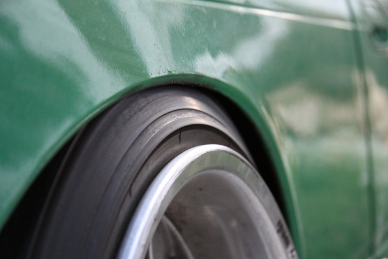

Du hast nicht die falsche Tieferlegung, sondern die falsche Bereifung drauf.
Wenn man einen so schmalen Reifen auf eine so breite Felge zwingt, neigt sich die Flanke so sehr, dass da immer der Eindruck entsteht, da sei superviel Luft drin. Von der Seite betrachtet wirkt er sicherlich nicht zu hoch, oder!? !
Früher wurde diese optische Täuschung genutzt, indem man die Felge und Reifenflanke über die Kotflügelkante hinausragen ließ. Aber seitdem der TÜV das nicht mehr zulässt, ist ein so stark gezogener Reifen völliger quatsch.
Mach da einen 255er oder besser 265er Reifen drauf (in Abhängigkeit zum Vorderreifen) und der Wagen sieht auch hinten wieder richtig stämmig aus.

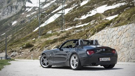

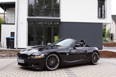

Ich habe mich für die gleiche Variante entschieden wie @renezetti, aber mit Eibach 30mm, habe aber wie @DerLupo erwähnt hinten 255/35 drauf. Ich denke nicht, dass meiner tiefer liegt, aber optisch wirkt es ganz anders, wenn die Felge weiter aussen steht und die Flanke des Reifens gerade steht:

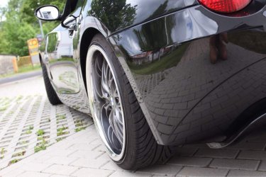

Ist lieb gemeint, aber nein, es ist die Tieferlegung. Habe die schmalen Reifen bewusst drauf damit nichts im Radhaus schleift wenn er ordentlich tief kommt.
Von der Seite kann man relativ gerade ein 2cm Kantholz auf die Lauffläche der Hinterreifen schieben. Sieht wirklich beschissen aus weil der Reifen dann eben nicht eintaucht.

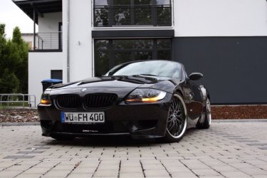

Ich will dahin wo auch Alex mit seinem war von der Tiefe her:
