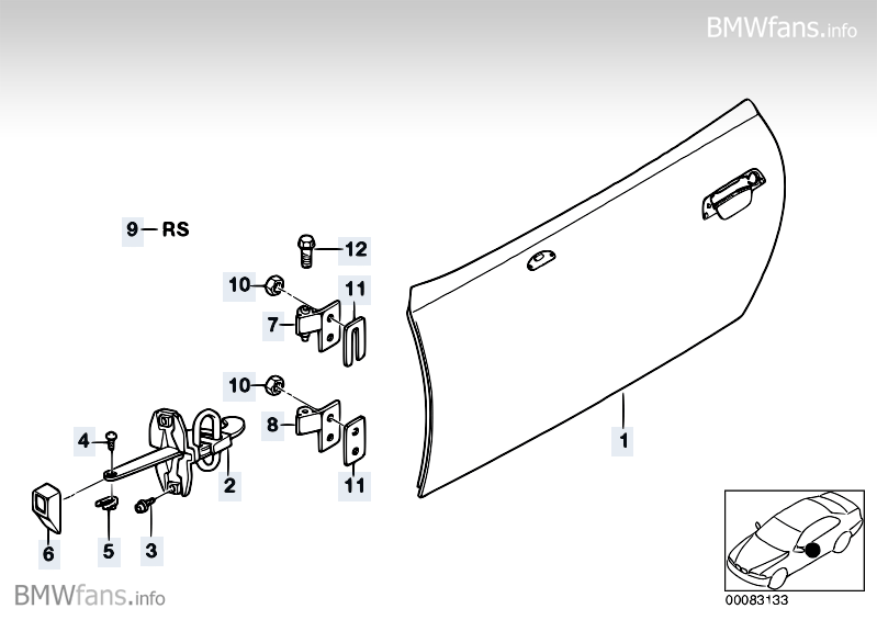

Ist die Tür eigentlich voll einstellbar?
Bei mir habe ich das Gefühl sie könnte oben etwas näher zur Fahrzeugmitte und unten etwas weg, also quasi um die Längsachse gedreht werden. Das was an Schrauben da ist sieht nicht aus als wäre das drin Oo
