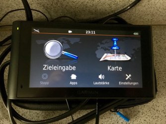

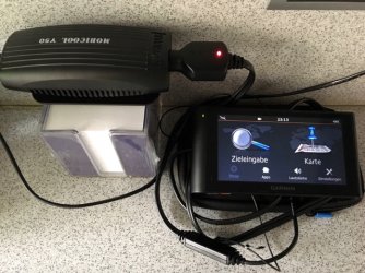

Ein Wunder ist geschehen! [emoji4]
Mein Garmin nüviCam funktioniert wieder und lädt gerade über das Netzteil...
Ich hatte mein nüvi bereits abgeschrieben und wollte es nach Garmin zum Gerätetausch einsenden.
Mein Kollege der sich ganz gut mit elektronischen Geräten auskennt und dem ich mein Problem geschildert hatte, wollte sich mein Garmin Navi mal ansehen.
Er meinte er hätte schon so manches Gerät wieder flott gemacht.
Also schaute ich Ihm dabei über die Schulter und als das Navi am USB-Anschluss hing und er mehrfach in kurzer Folge die Einschalttaste betätigte erschien nach wenigen Minuten wie von Geisterhand ganz schwach das GARMIN Logo.
Als dann nach einer Weile der Akku wieder ausreichend Spannung hatte führte mein Kollege über Garmin Express gleich noch ein Firmware-Update durch.
Nun werde ich mein nüvi häufiger Nachladen.
