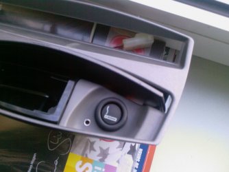

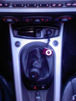

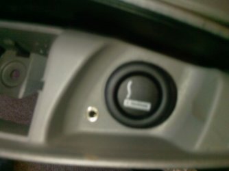

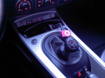

Ich war gestern ein wenig fleißig, ich hab mir ein Aux-in Anschluß gelötet und verlegt!
Bevor ich losgelegt hab, habe ich natürlich erst mal geguckt wo die meisten den Eingang hingebaut haben. Bis auf die Aschenbecheroption aus den Staaten hat mir aber so richtig kein Variante gefallen!
Leider ist diese aber wie ich finde zu teuer!!!
Als ich dann endlich die Platine glötet, das Kabel vom Radio nach unten verlegt und den Aschenbecher in der Hand hatte. Mußte ich mir überlegen wo denn nu hin mit dem Anschluß???&:
Naja und das ist jetzt dabei rausgekommen!!!
Info an alle die auch eine Aux in Anschluß verbauen wollen:
BMW RADIO PROFESSIONAL
inkl. DSP
inkl. CD WECHSLER
inkl. NAVI (groß)

absolut klasse gemacht, haste mal ne aufstellung was man alles braucht? Platine? Wiederstände? kabel, Stecker?
wäre super

Sauber gemacht, hut ab! Aber wie steuerst du den Mp3 Player nun an über das Radio?
AW: Wie gefällt euch diese Aux in Option???
Du mußt MODE am Radio drücken nach RADIO, CD und CD-WECHSLER (vorrausgesetzt du hast nen CD-Wechsler;)), erscheint dann AUX im Display!
Und dann kommt die Musik vom MP3 Player aus den Boxen :M
(AUX erscheint erst dann im Radio, wenn das Kabel verbaut ist das man sich basteln muss)

Ach ja, hab ich ganz vergessen!
Schön ist auch, mit einem gewinkeltem Klinkerstecker kann man den Aschenbecher auch schliessen während der Player angesclossen ist!:t:t:t

Das System erkennt automatisch den Aux- Eingang?
&::O
&::O
Yes...
Du mußt ne kleine Schaltung basteln 2 Kondensatoren und ein Widerstand, dauert ca 5min und kostet ca €1.
Beim orginalen Aux-Kabel von Bmw ist die Schaltung im Kabel mit verbaut.
Dann ist aux automatisch freigeschaltet, ansonsten ohne die Schaltung erkennt er Aux nur wenn ein Player angeschlossen ist.

Wo wird das Kabel am Radio bzw. Kabelbaum angeschlossen? Läuft ein iPod/iPhone mit nem Klinkenstecker?
AUCH HABEN WILL!
@6inR:
Das Kabel wird direkt in den Stecker vom Radio gesteckt/gepint!
Es ist nur wichtig zu wissen ob du nen Navi hast, das sonst der Stecker wo das Kabel angeschlossen wird nicht vorhanden ist und man sich den auch bauen muß.
Jedes Gerät was einen Kopfhöreranschluß (Klinger 3,5) hat kann betrieben werden!:t
@an alle die Interesse haben:
wenn ich euch das Kabel bauen soll, dann schickt mir einfach ne Email an die oben genannte Adresse!
