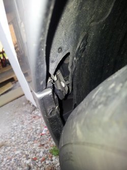

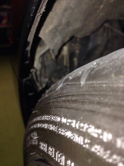

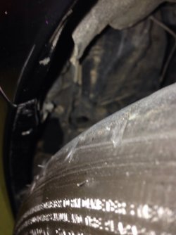

Mach mal Bilder, meine Vermutung ist dass da nix geschnitten wurde sondern dass sich das frei geschliffen hat und die klappe einfach raus gefallen ist weil das ganze teil zu instabil wurde.
Hallo meine Felgen sind 8,5x19 ET 35
Hinten 9,5x19 ET 35
Reifen vorne 225/35/19 hinten 255/30/19 Zoll Marke Falken angeblich sollen die nicht so arg auftragen .....
Fotos hab ich grad nur diese,aber da kann man es meiner Meinung gut sehen.

Nein ich habe kein 5er , hm aber bei dir hat sich der Reifen auch sein Weg frei geschliffen ....oder täuscht das auf dem Bild.
Was für ne Felgen/Reifen hast du verbaut ?
Warscheinlich bekommt man es mit 19 er ohne schleifen eh nicht hin .

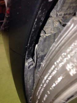

Das sind 225/40/18 auf Serienfelgen mit 15er platten pro Seite und einem KW V2. Mit den Eibach-Federn hatte es aber noch mehr geschliffen.

Such bei Google einfach nach "Schleif Du Sau" und Du findest Bilder von meinen Radläufen und der Diskussion dazu.
Fazit: Nix machen, schleift sich frei solange kein Kontakt zwischen Reifen und Blech entsteht.
