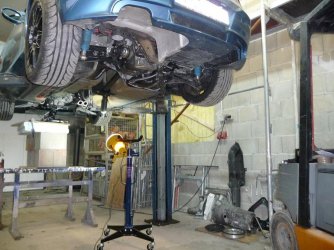

ich habe jetzt die Kupplung zms und so weiter selbst getauscht dann werde ich nicht an einen Handbremsseil scheitern..;)

kann sich das seil vorne beim handbremshebel irgendwie ausgehängt haben? ich habe beim Kupplungswechsel die handbremsseile von unten beim Kardantunnel aus etwas nach vorne richtung Motor geschoben.
wie sind die seile da eingehängt von oben sieht man leider nicht viel..

Danke
super... alles ist wieder ok sie rastet ab den 2-3ten zahn.. und gelöst ist sie komplett frei..
das suchen nach dem Schraubendreher hat länger gedauert als das lösen der haltenase..
es war nur die feder in der haltenase eingerastet vermutlich durch das vorschieben der handbremsseile...
