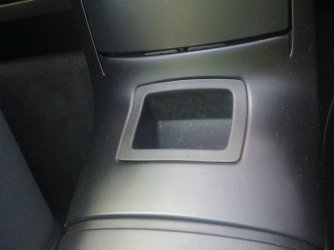

Hallo Leute,
sagt mal... wie würdet Ihr sowas lösen?
Hier sind Gebrauchsspuren vorhanden (siehe Bilder)
Gibt es eine Möglichkeit sowas auszubessern ohne das komplette Auto auseinander nehmen zu müssen ?
Wenn ja...welche bitte ??
Wenn nein... Gibts irgendwo eine einfache Anleitung um die Mittelkonsole und das Schüsselfach auszubauen ?
Helft mir mal bitte....
Suchfunktion habe ich auch schon benutzt, kam aber nix gescheites raus...
LG Mig:t

Zieh den Schaltsack nach oben heraus, der Rest ergibt sich dann, alles nur geclipst.
Das Fach hinten auch rausziehen.
AW: Wie kann ich diese Teile ausbauen ? (Mittelkonsole)
Für den Kunststoff zwischen Handbremse und Alu mußt Du die Verkleidung der Ablage hinten ausbauen und dann das gesammte Teil der Mittelkonsole. Der Kunststoff ist dann von unten an das Alu geschraubt. Um das zu tauschen gibt es insgesammt eine größere Aktion. Das zerkratzte Teil um den Schalthebel ist recht einfach zu tauschen, wie schon Jokin geschrieben hat.

Aus dem Gedächtnis : das war glaube ich irgendwie von innen durch das Fach zwischen den Sitzen zu lösen.
Sorry, habs grade nicht griffbereit..
Hey Henk,
teil 14 ist easy auszubauen!
Die Klappe vom ablagefach öffnen dann siehst du am unteren ende links und rechts von teil 14 Kunststoffschrauben 3/4 lösen dann rausziehen!
Dann muss das teil nach oben herausgeklipst werden, geduldig mit Liebevoller Gewalt;-)
ich hab's rausbekommen!
Danke an Stef für die offline bereitgestellte Anleitung und an quantic für den Tip.
