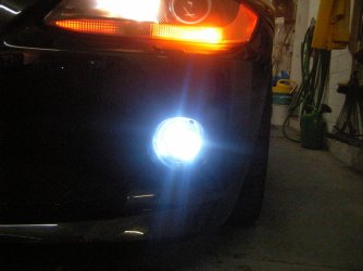

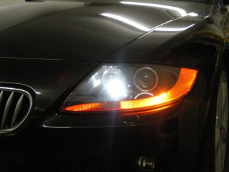

SMD LED anstatt Nebelleuchten
HAllo, habe anstelle der normalen H11 Nebelleuchten H11 SMS LED s verbaut als Tagfahrlicht!!!Und als Standlicht auch SMD LED. Ohne Fehlermeldungen!!
Schaut doch besser aus als Serie,oder???

sieht klasse aus! wie sieht das die rennleitung? könnte es da probleme geben?
AW: Wie kann ich meine Nebelleuchten an der Aero,vorne ausbauen,gegen TFL erneuern
Das DRL in den NS sieht IMHO sehr cool aus! Hast du evtl. noch ein paar weitere Fotos, ggf. von weiter weg? Wo hast du die Dinger gekauft?
