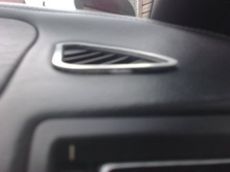

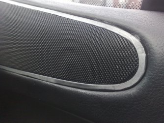

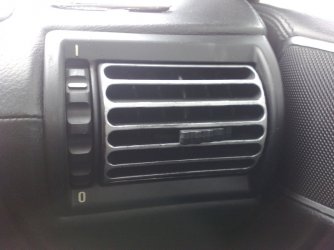

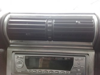

Hmm also hier hab ich mal ein paar Bilder gemacht...schrecklich:(
Vielleicht auch eine Empfehlung wie ich die Gitter um die obere Belüftung wieder ankleben kann? :)

Haleluja, was ein Rotz! :g
Das muss weg, gar keine Frage. Ich glaub um Lösungsmittel kommst Du da nicht rum, aber ob dass ohne Schäden geht bezweifel ich. Frag mal einen Lackierer, vielleicht kann der helfen. Drück Dir auf jeden Fall die Daumen:t

Na, wenn's 'ne Frau war, dann geht das mit Nagellackentferner weg :d
Kannst auch aggressive Mittel nehmen, Du musst das Zeug nur sehr schnell mit anderen Mitteln entfernen - Glasreiniger ist immer gut.
Unbedingt vorher an einer unsichtbaren Stelle ausprobieren!!

versuch es erst mit Brennspiritus. Da kannst du nichts falsch machen (perfekt auch um Kunstoffteile zu reinigen,bzw. zu entfetten!):t

Solltest du es nicht entfernt bekommen,dann gibt es ja im Augenblick 3-4 Leute die Z3s schlachten. Diese Teile braucht ja sonst normaerweisel niemand, also solltest du recht günstig an Gebrauchte ran kommen.

Bei dem oberen Lüftungsgitter ist bestimmt die Nase abgebrochen, dass Problem hatte ich auch. Du kannst mit ein wenig sec. Kleber es einfach ankleben. Hat bei mir 2 Jahre gehalten.

Erstmal danke für die Tipps soweit, werd es mit dem Spiritus probieren...Ja das habe ich natürlich schon gesehen gehabt, aber das kann ja kein Grund sein ihn nicht zu kaufen, dachte mir das bekomm ich schon irgendwie weg :)
Bis auf diese kleinen Mängel steht das Auto ja top da ;)

wenn sonst nichts dran ist, hätte ich die "Kosmetik" auch in Kauf genommen. Ist doch ein sauberer Zetti. Die Farbe hatte mir auch gefallen. Zudem ist es noch die Sport Edition, ist doch klasse. Gibt es denn niemand hier im Forum, der ihm die Rahmen und die Düsen aus einem Schrott-Z3 besorgen kann?

Hallo !! Machs so : Anschleifen 800er ,abkleben .Dose mattschwarz , fertig !!

Hi ich würde vorsichtig mit Aceton - Isopropanol (Alkohol lösemittel) probieren, löst den lack auf alle fälle weg - aber der Kunststoff darunter wie der reagiert weis ich auch ned!!!
- Oder eben neu lackieren

Versuch es nunächst mit Wasch-Reinigungsbenzin. Dann könnte Nitroverdünner noch helfen. Mit Aceton geht es garantiert runter nur dann wird auch der Kunststoff mit angelöst und fängt an mit zu verschmieren.

also ich habe die erfahrung gemacht, dass viele autokunststoffe deutlich robuster sind als ihr ruf. mir ist auf einen griff mal etwas fensterlack gekommen, habe ich leider erst am nächsten tag gesehen. habe wirklich aggressive verdünnung genommen und der lack war weg. eine leicht weisliche, ausgeblichene färbung des kunststoffs habe ich mit einem lappen und etwas salatöl beseitigt (nur ganz wenig, sonst schmiert's!). du solltest also mit den genannten mitteln erfolg haben.
